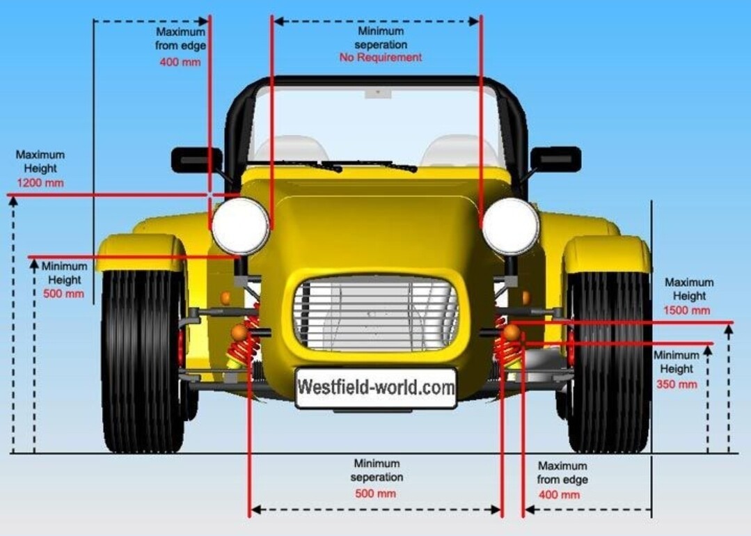

So zum Beispiel sind sämtliche Lampen korrekt anzubringen, insbesondere Sichtwinkel werden exakt begutachtet.
Und ganz ehrlich - ein Seven ist ein wirklich winzig kleines und sehr flaches Auto - und man möchte keinesfalls übersehen werden.
