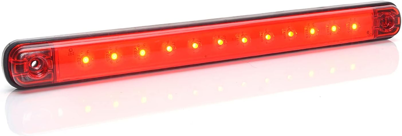

Ich habe mich dann für eine ganz schlichte Leuchte der Fa. Martin entschieden, weil einfach recht zierlich und natürlich mir E-Kennzeichnung.

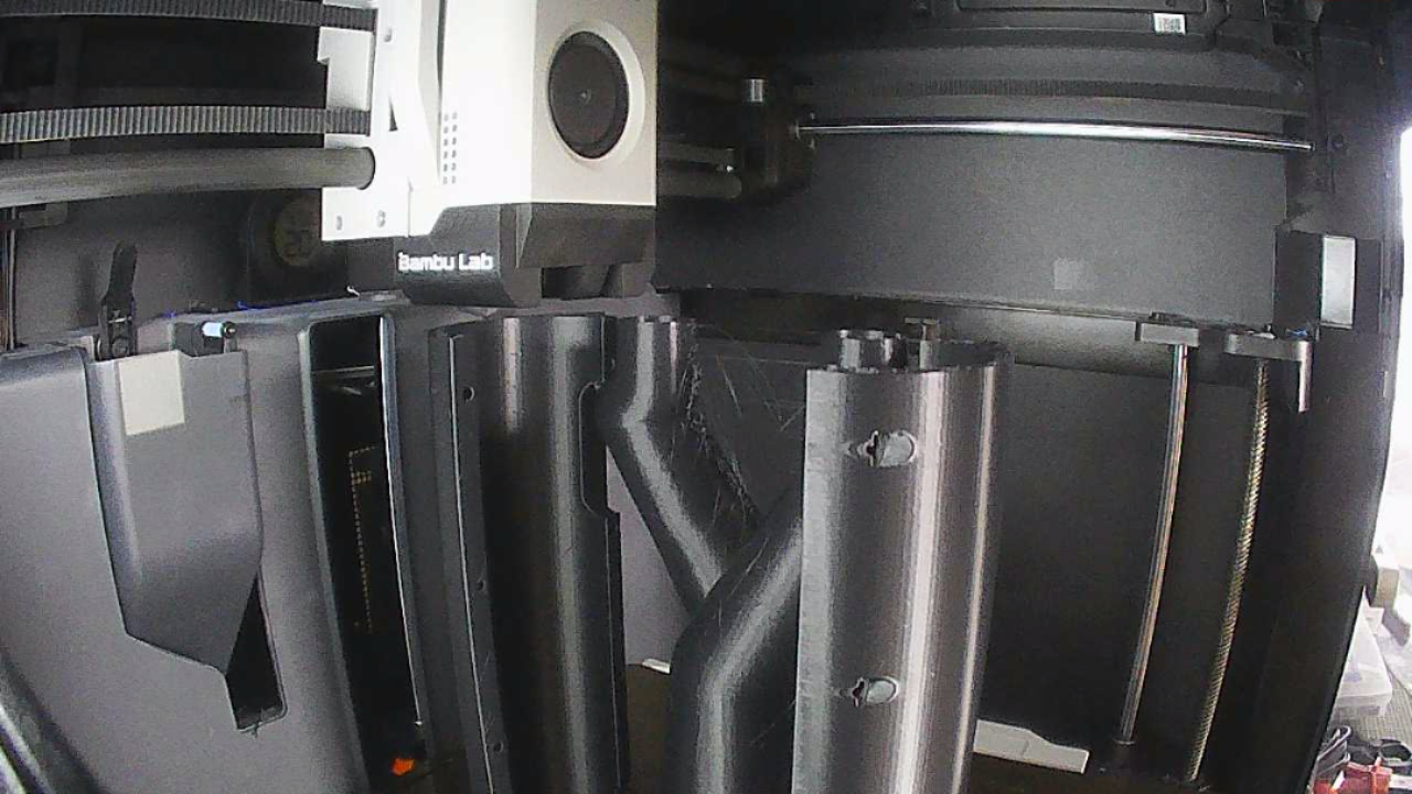

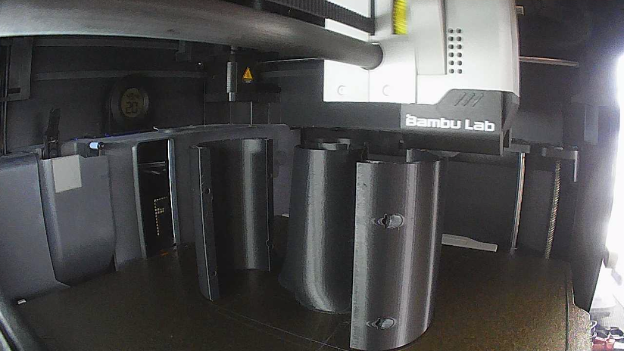

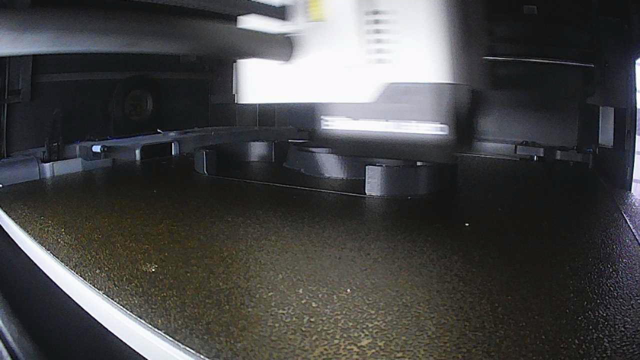

Der 3D-Drucker machte den Rest:
Aller Anfang dauert…
Ah, es wird
Nach 15h Druckzeit. Leider lässt sich ASA nicht ganz so flott drucken wie die “einfacheren” Filamente, dafür ist es UV- und temperaturstabil.

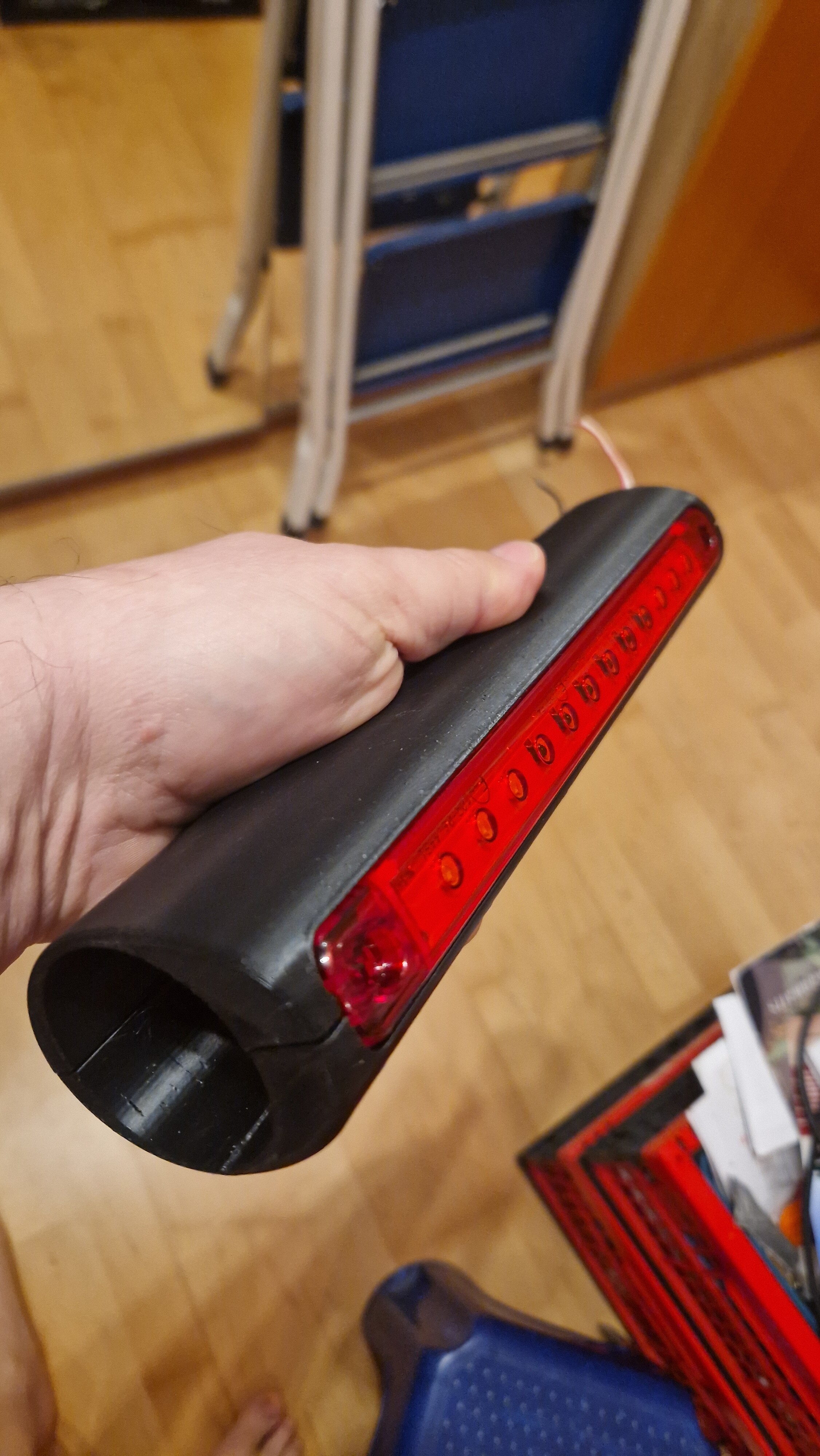

So schaut das Teilchen fertig aus.
Die nächste Version bekommt noch eine integrierte GoPro Halterung…

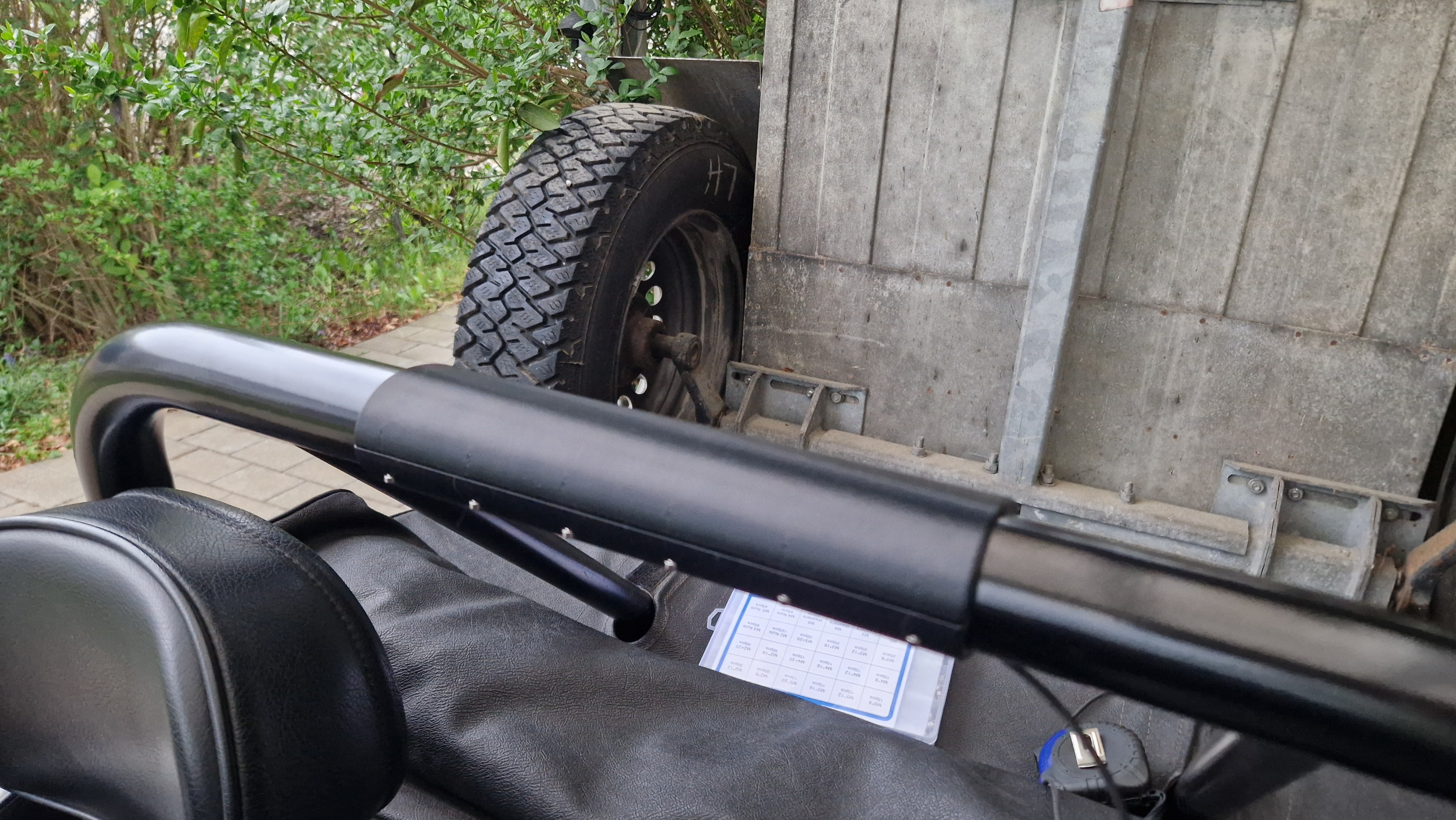

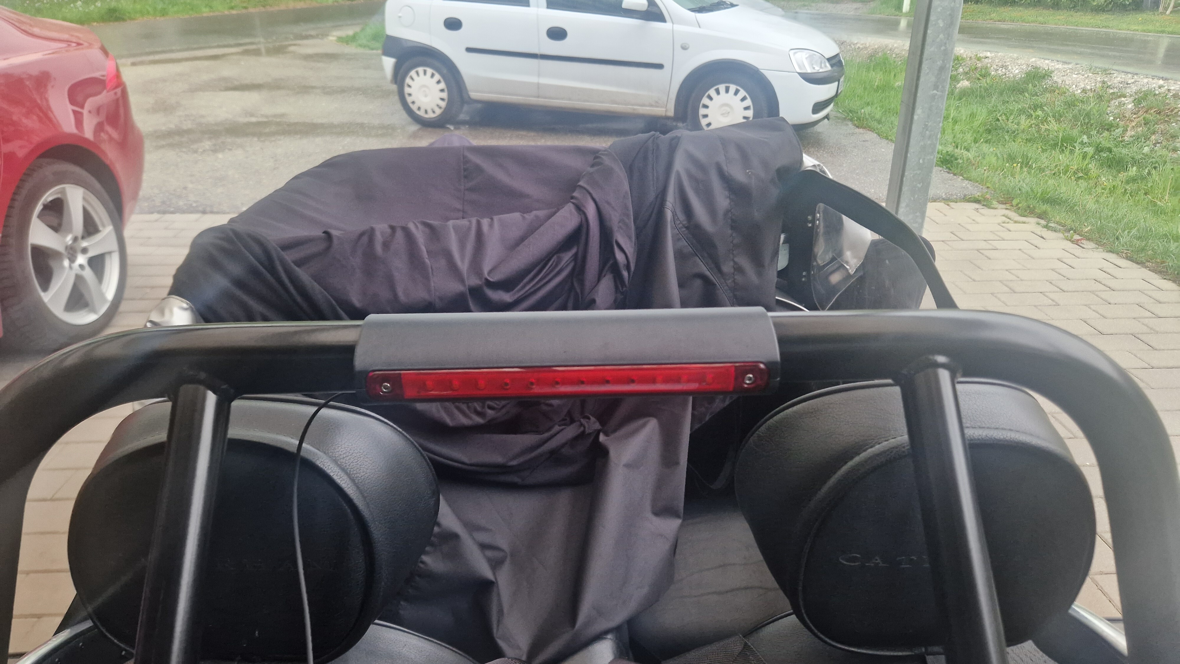

Und so schauts am Seven aus:
Gelungen oder?
Hallo Bernhard,
Ja ,sehr gelungen sogar, bitte beachte daß bei der Version mit GoPro Halterung oben nichts übersteht, damit man das Verdeck noch montieren kann.
L.G.Richard
GoPro hängt unten :wink:
wow - schaut richtig sweet aus!!!
