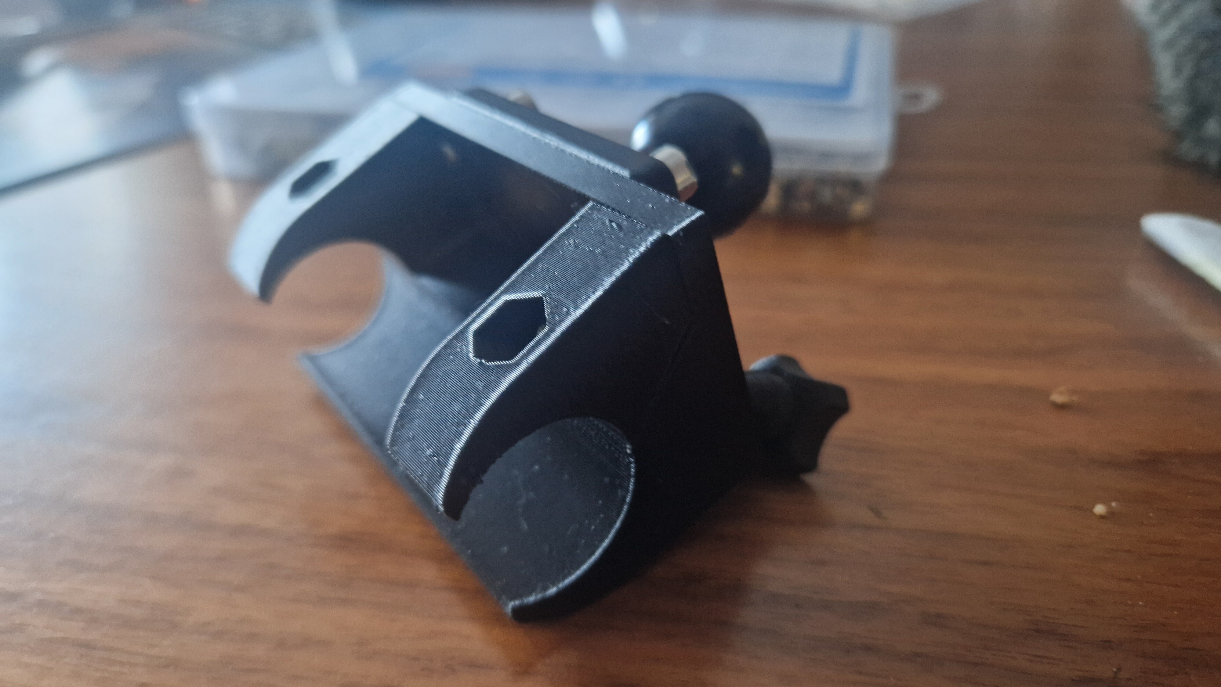

Also hab ich mir zwei verschiedene Halterungen überlegt und mittels 3D Drucker verwirklicht:

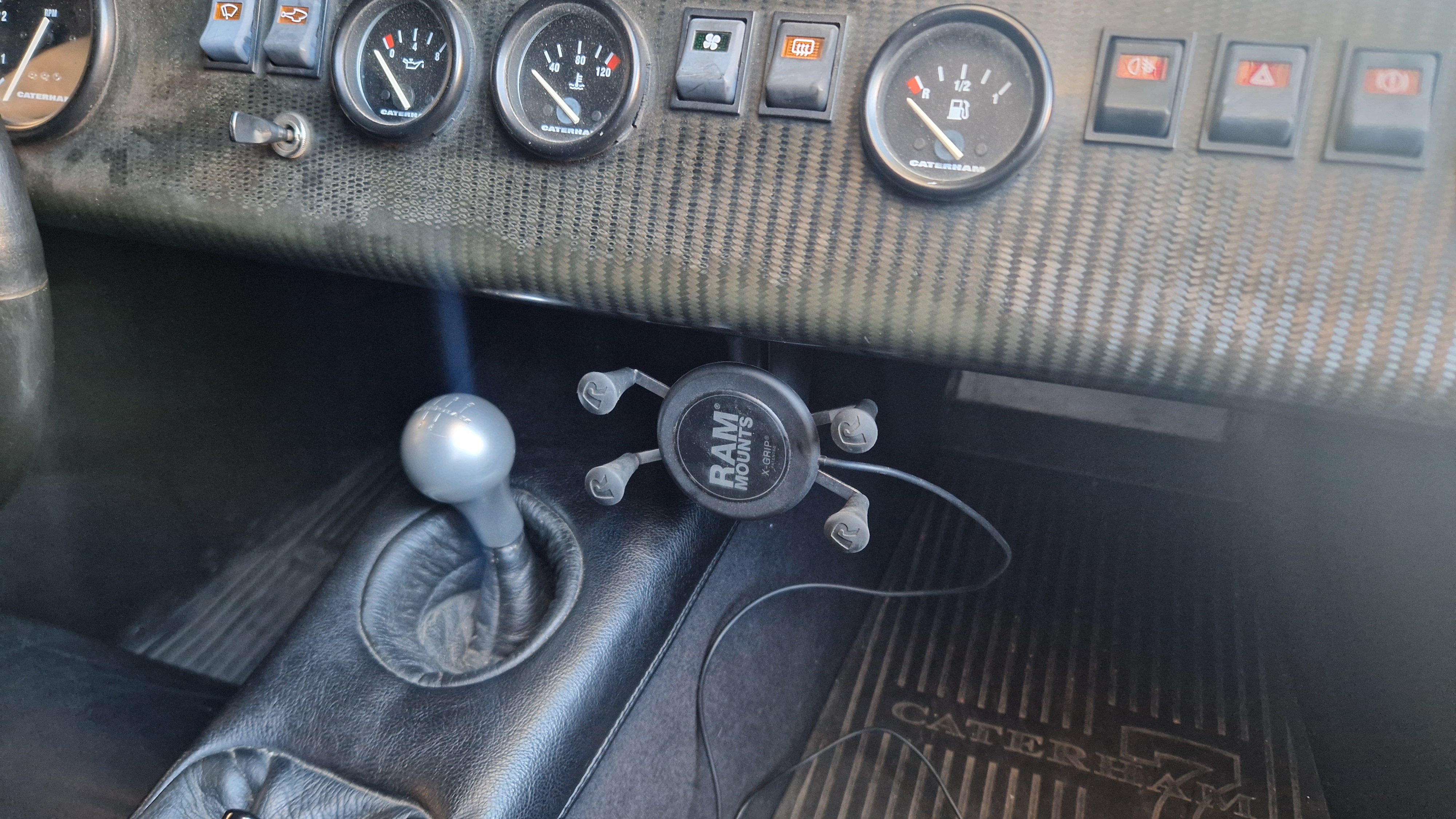

Variante 1 sitzt unterm Armaturenbrett und ermöglicht die Anbindung ans Ram Mount System mittels der rechteckigen Grundplatte.

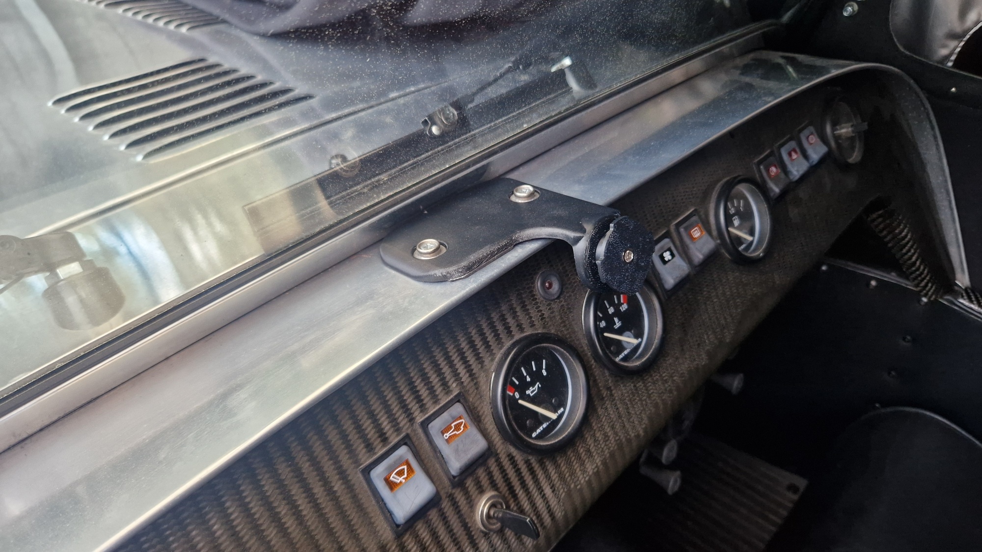

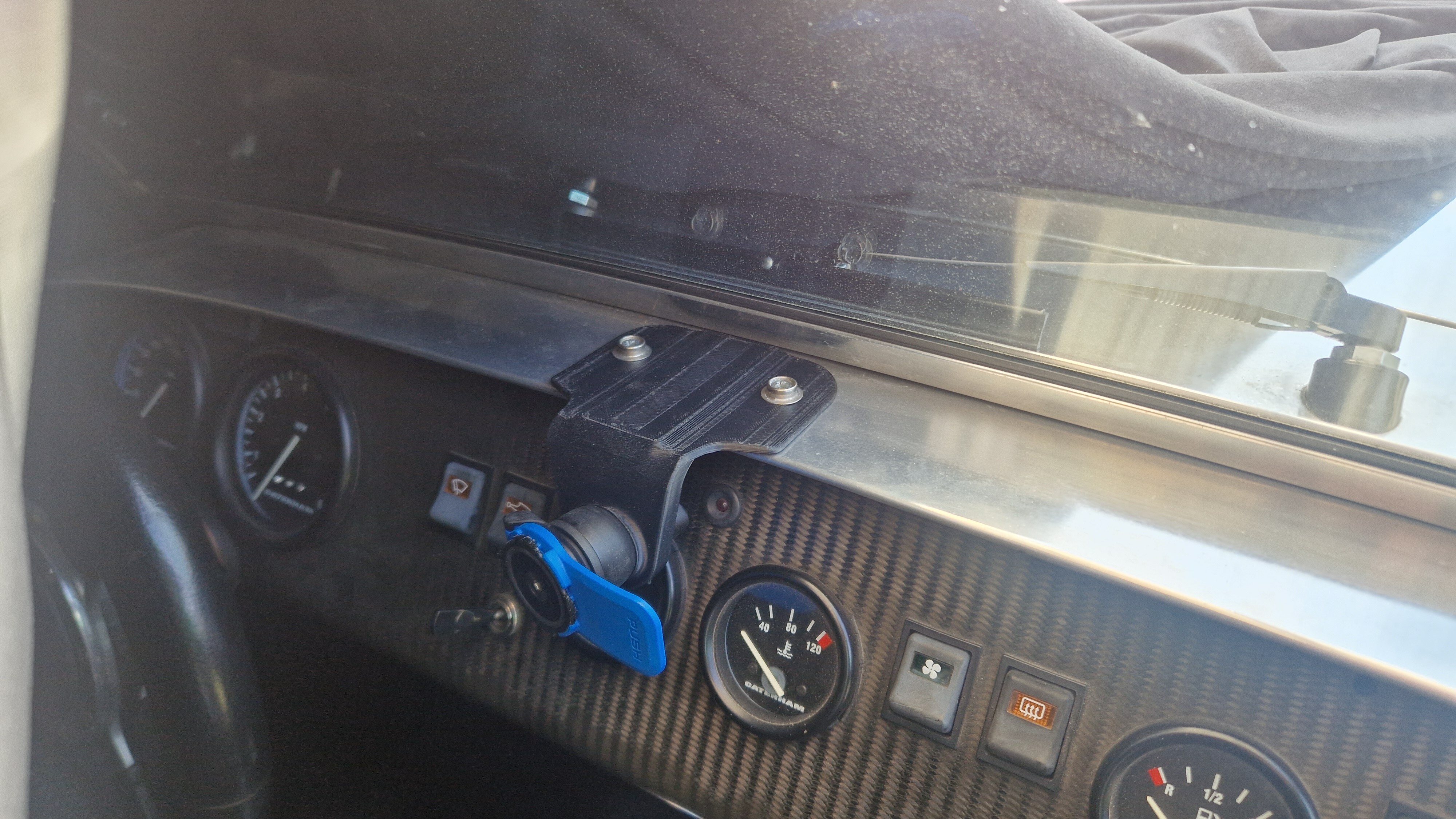

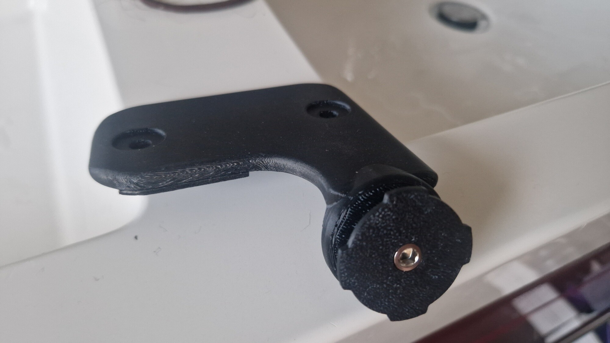

Variante 2 sitzt oben und wird mit den beiden Schrauben dür die Cockpitabdeckung fixiert.
Anbindung direkt an den Halter von Quadlock.
Beide Varianten haben natürlich ihre Vor- und Nachteile.
Variante 1 lässt freien Blick auf die Armaturen zu, Variante 2 einen Beifahrer…

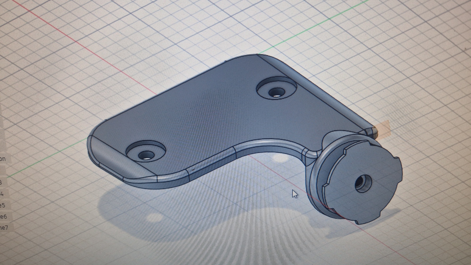

Nachdem mich Version 1 nur bedingt begeisterte, hab ich nochmal eine Optimierungsschleife durchgeführt.
Hier im CAD:

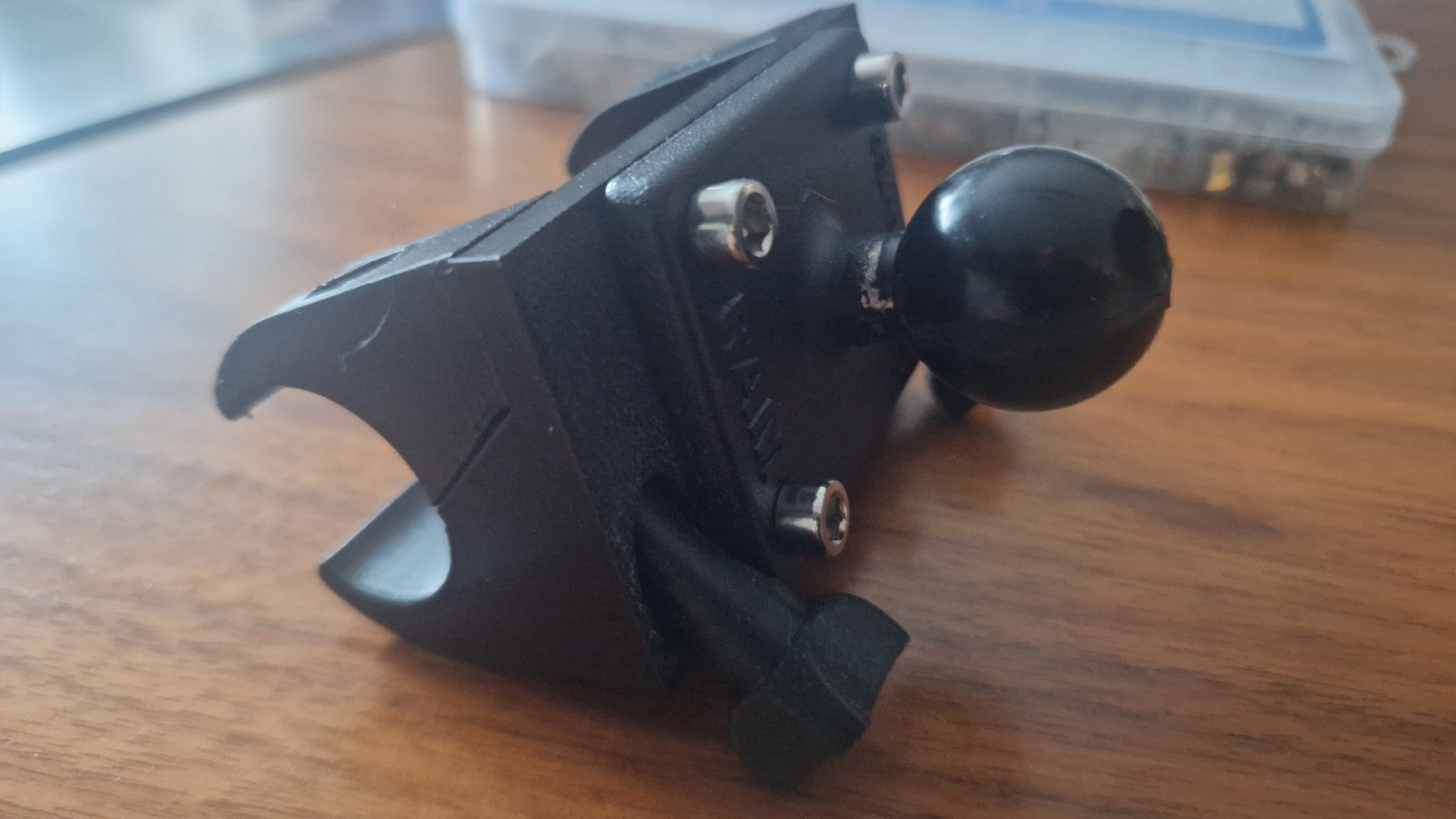

Hier das Teilchen. Ich fand sogar noch selbstklebendes Moosgummi als Auflage, damit rutscht- und scheuert nichts.
Befestigung wie zuvor an den beiden Schraubpunkten des Tonneau-Covers:

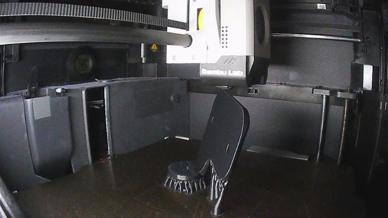

Und so sah es im Drucker aus:
Material ASA ist schön UV- und Temperaturbeständig und hält gut.
