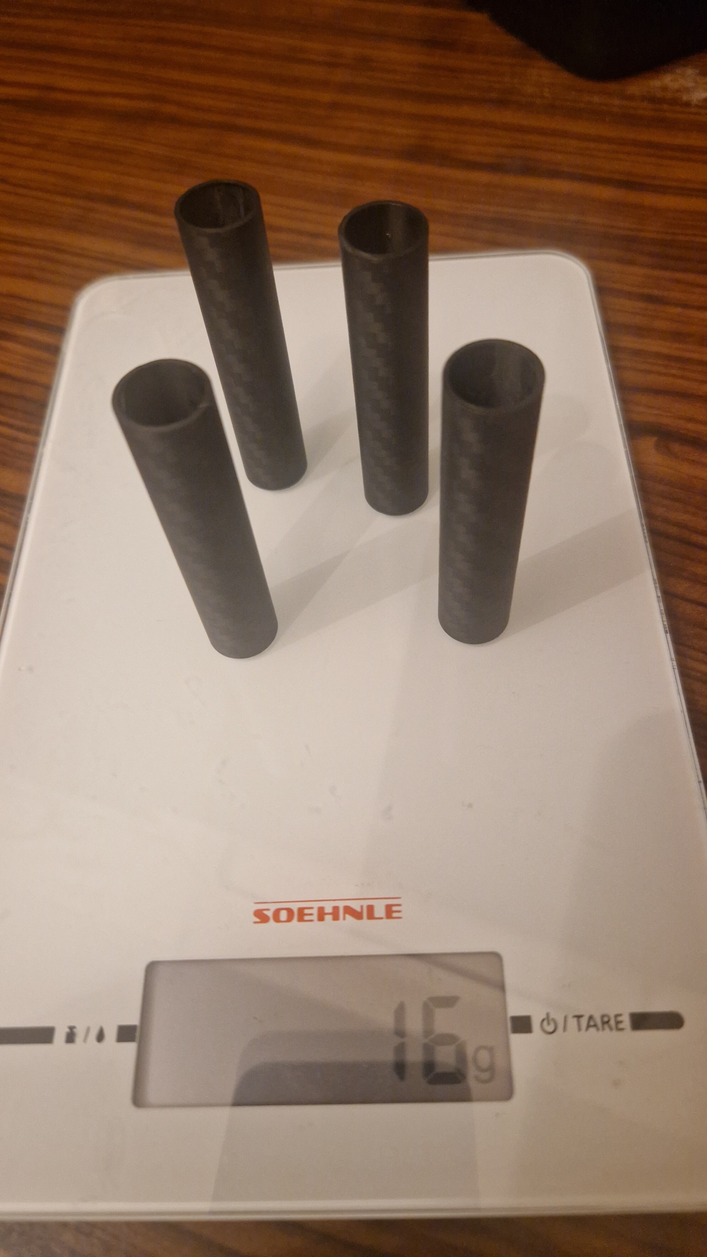

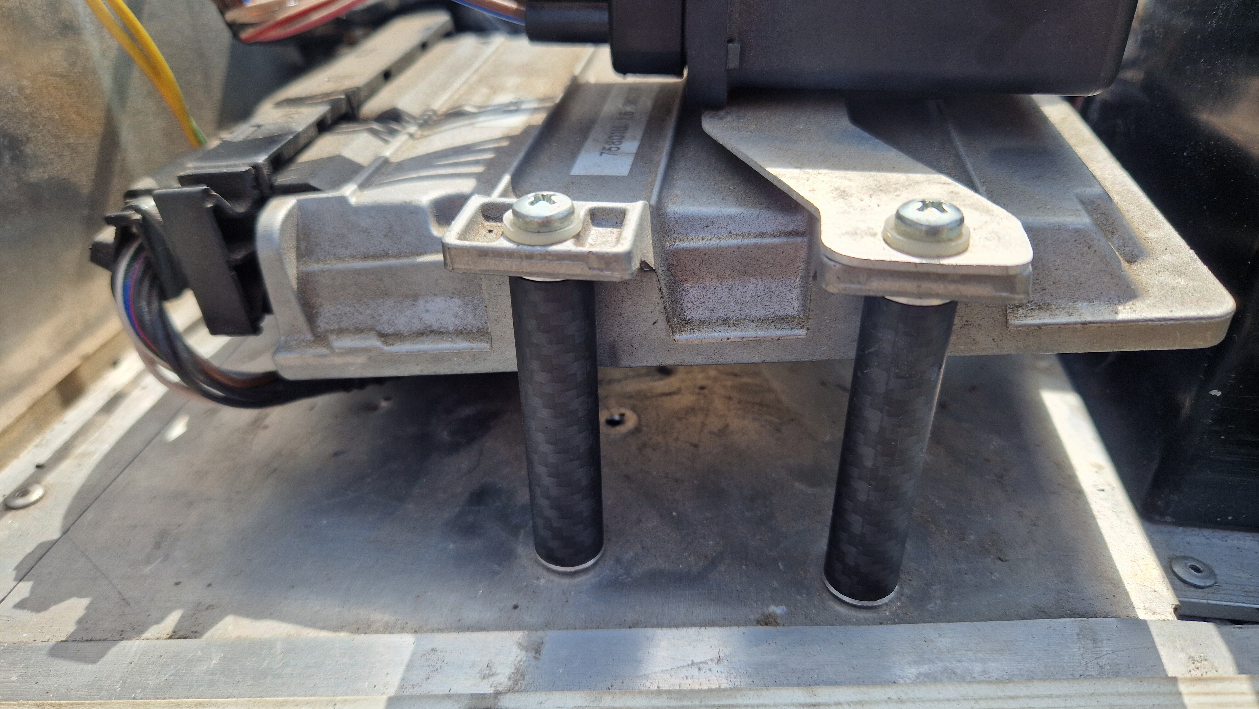

Mir sind schon beim ersten Schrauben an meinem Caterham Roadsport die massiven Edelstahlhülsen, welche als Abstandshalter für das Motorsteuergerät dienen, negativ aufgefallen.
Einen ausgebaut, ui, der wiegt was.

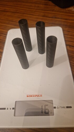

Die Waage meinte ziemlich genau 75gr. Pro Stück. 4 davon gibt es. Macht 296,6gr. 4 dünnwandige Alurohrabschnitte mit 64mm Länge erfüllen den selben Zweck.
Ich habe es noch eleganter gelöst (soll ja auch was fürs Auge sein) und 14x12mm Carbonrohr (16gr) mit gedrehten Aluabschlusshülsen (8gr) verwendet. Lohn der Arbeit: 272,6gr. gespart.
Invest: Knapp 15€ für das Carbonrohr, das Alu für die Abschlußstücke lag in der Restekiste.

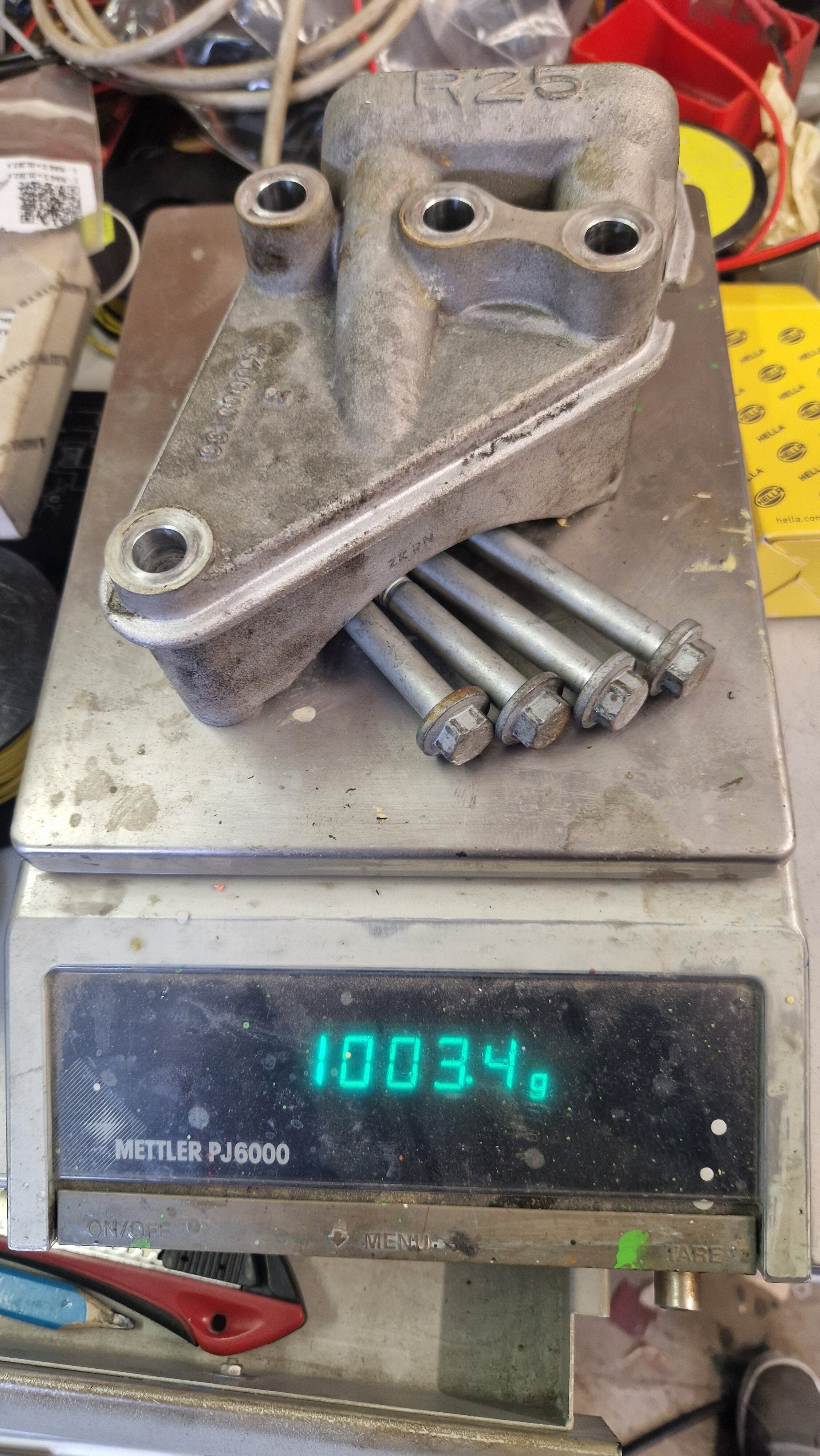

Beim Zahnriemenwechsel fiel er mir auf: Der Anschraubbock für das Motorlager, welches der Rover K meines Caterham aufwies - welcher aber nur beim Quereinbau benötigt wurde.
Aufmerksam gemacht hat mich darauf schon vorab Richard @RRSeven :wink:
Sprich - ein unnötiges Bauteil. Caterham hat die so angelieferten Motore anscheinend diesbezüglich nicht modifiziert, sondern wie angeliefert verbaut.
Sollte man den Halter aber nur abschrauben (die Schrauben sind übrigens gut-fest), ist der Zahnriemen hier nicht mehr gekapselt, sondern offen. NICHT GUT.

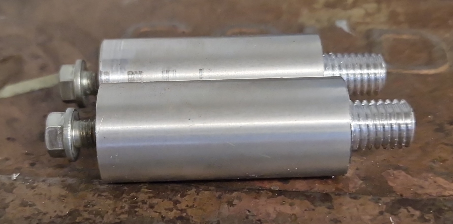

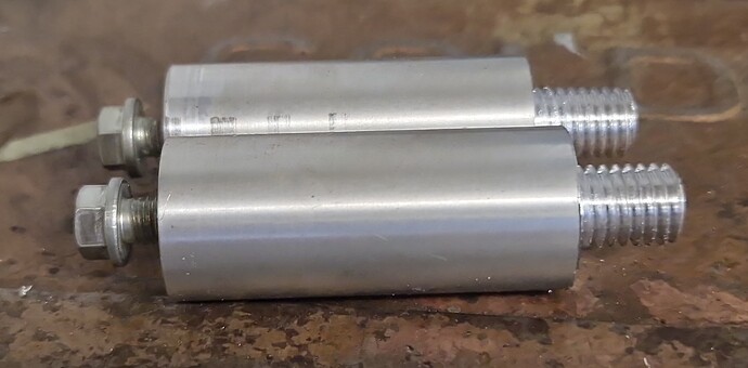

Also muss ein simples Abdeckblech gebaut werden samt Abstandshalter.
Zum Glück ist in Cookies Werkstatt eine schöne Drehbank, so konnte ich die Abstandshalter selbst drehen.
Ginge auch noch etwas schlanker… Meine wiegen 42gr. samt zarter M5 Schraube für die Abdeckplatte.
Natürlich geht es auch “billiger”: M8 Gewindestange, Alurohabschnitt und Muttern drauf - reicht genauso.

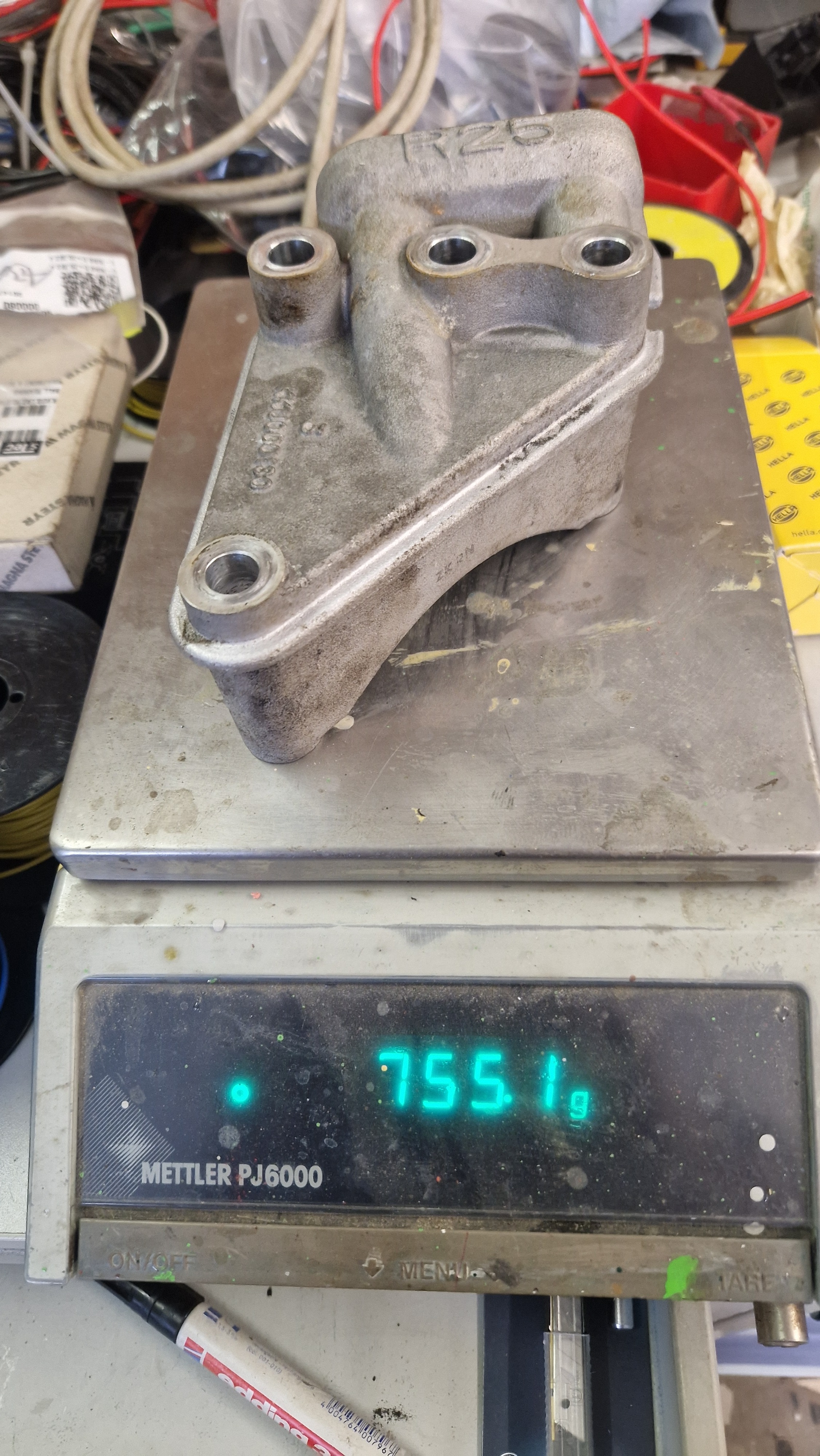

Wie schwer ist der abgebaute Halter?
Gewicht mit Schrauben:

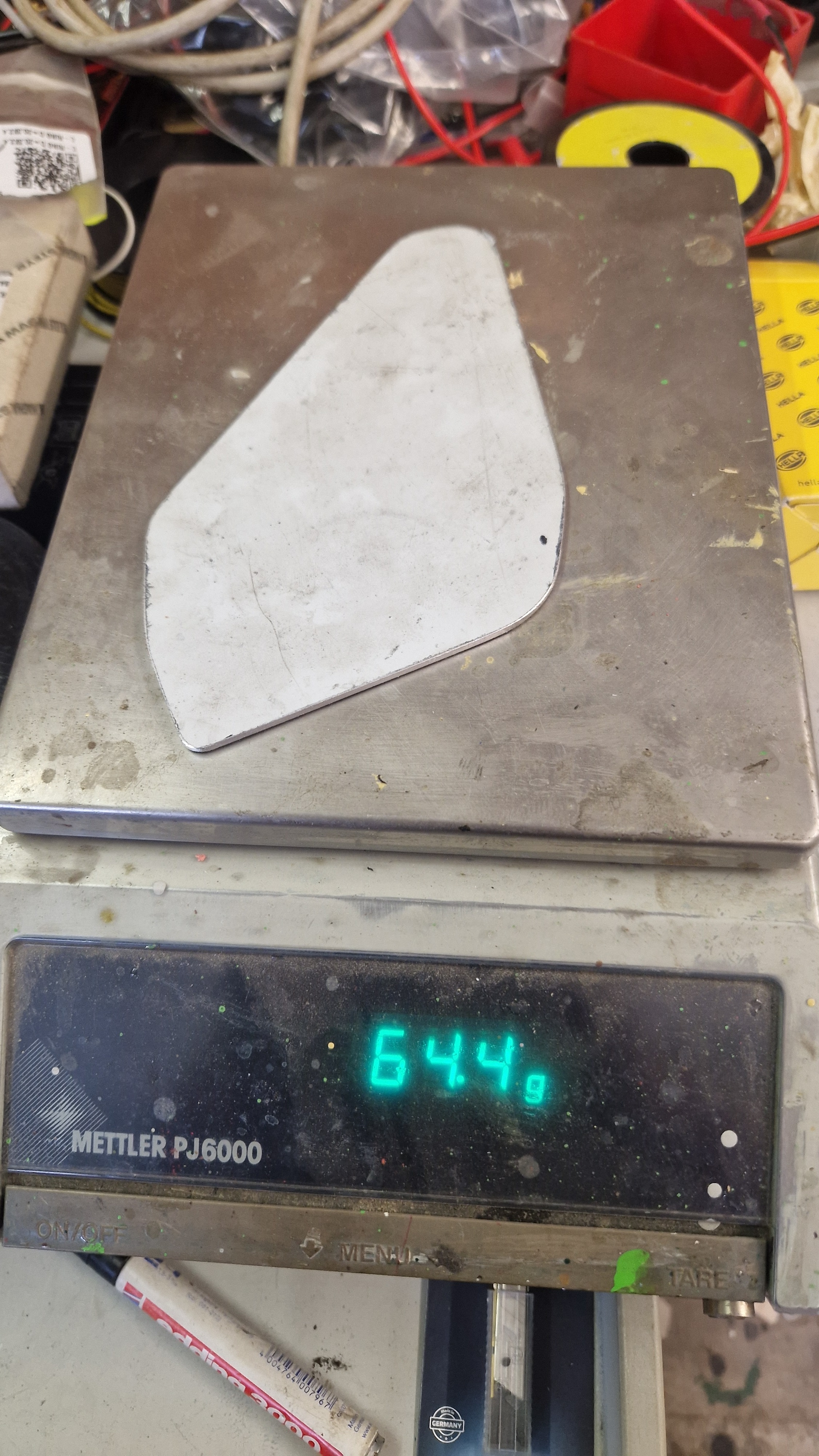

Die Aluplatte (noch ohne Bohrungen):
Fazit: ziemlich genau 800gr gespart, Kosten quasi null (Restekiste).

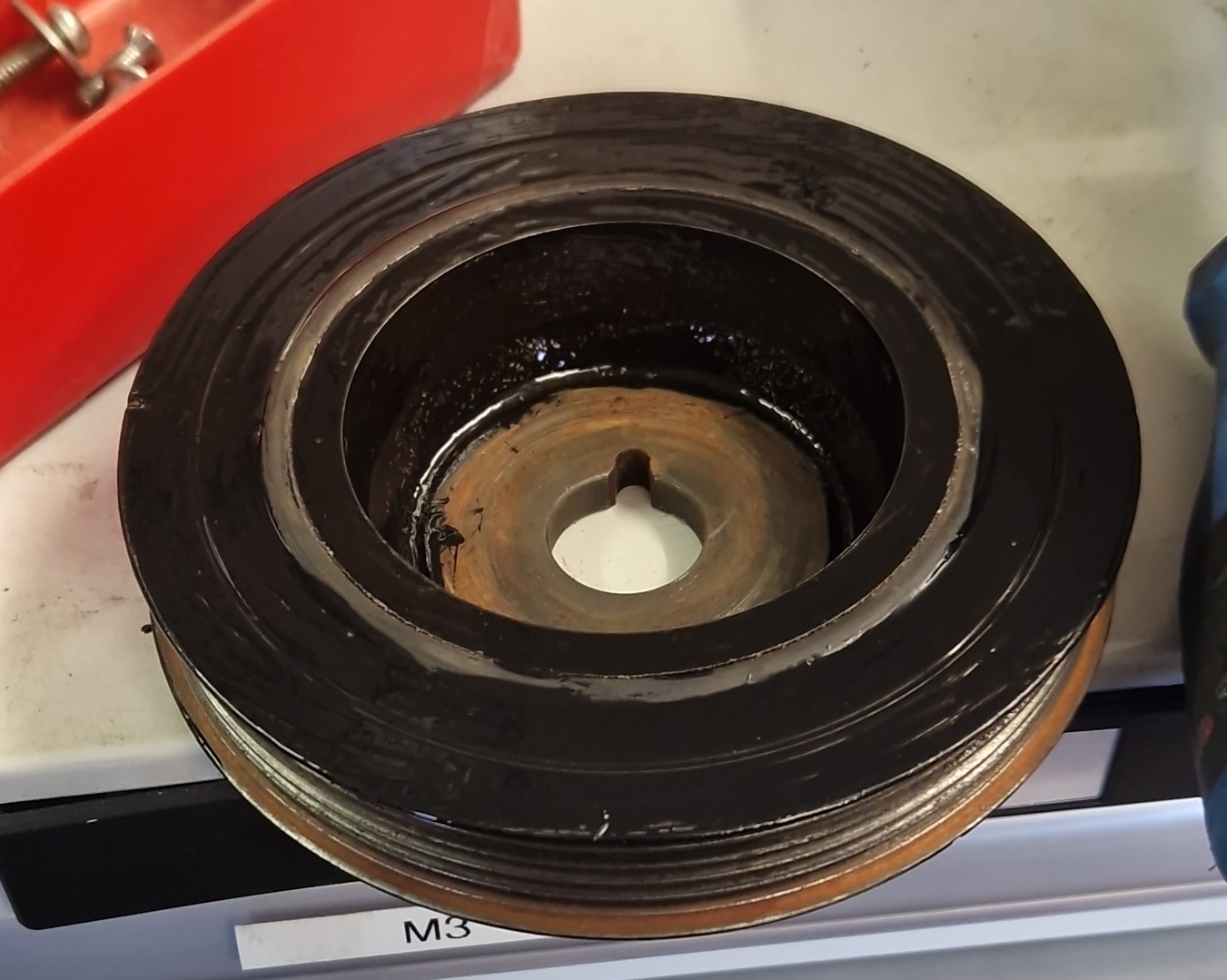

Der Rover Motor hat eine doppelte Riemenscheibe, aber da weder Servolenkung noch Klimakompressor an Bord sind, ist diese nicht wirklich nötig.
Die größere Scheibe, welche die Lichtmaschine antreibt, hat einen einvulkanisierten Gummidämpfer, dieser bleibt aber vollständig erhalten, wenn man - so wie ich - die unnötige Riemenscheibe einfach abdreht.
400 Gramm Ersparnis für 20min an der Drehbank sind ein äußerst fairer Preis wie ich finde.
Bedenkenträger äußerten Bedenken wegen weniger Dämpfungsmasse am vorderen Kurbelwellenstumpf. Ich persönlich mache mir hierbei wenig Sorgen - aber jeder macht so etwas auf eigenes Risiko.
